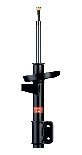

Ну вот объясните мне тупорылому чем передние стойки Бильштайн B2 Масло http://www.bilstein-online.ru/doc.cgi?id=5 отличаются от KYB Excel-J газмасло http://www.kybcom.ru/images/excel_g_2_big.jpg. ?! И почему нереально поставить Бильштайн на авео ?!?!?!?!?!?!

ну разве что у хом для крепления стойки стабилизатора.....блин  repa
Оффлайн P@triot
  • Эксклюзивный партнер
  • верю в 400+ hp
    • СТО PATRIOT service
  • Город: Kiev
Re: Передние стойки
« Ответ #244 : 20 Ноября 2009, 12:22:29 »
fighter1 ну общего у них - они оба амортизаторы))))
все места крепления разные.... под стаб, пружину, поворотный кулак.... не говоря уже про характеристики работы.....вес авто, угол установки, длина пружины.....

P@triot обидно блин то, что на таз (ваз) подходит, а нашим ласточкам нет.....мля
Оффлайн fighter1
Re: Передние стойки
« Ответ #246 : 20 Ноября 2009, 13:12:33 »
Нашол !!! Только правда на зад.....подходят бильштайн Б4 газмасло.
