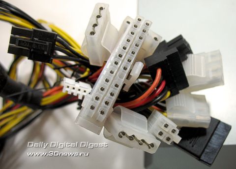

в мозги я использовал с разъема который идет от блока питания компьютера к материнской плате (прямоугольный такой)
Оффлайн РОМАН84
  • Город: Энергодар
а подходят четко или нет????

Да, подходит хорошо, релюшка нужна 1, и 1 предохранитель на 15 ампер. Колечки менять нужно обязательно и не просто менять, а их нужно смазывать специальным маслом. Меняйте все, на всех трубках и на компрессоре, у меня была утечка на новом (!) радиаторе, на стыке с фреоно-сборником (баллон такой справа), его установили на заводе немного накось и там было пережато колечко, пришлось повторно снимать бампер и менять колечки и там...
