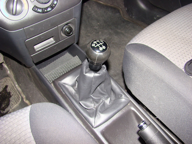

я тоже покупал ушатаную))) отнес мастеру по коже и он мне сшил новый набалдашник)
Черная кожа с синей строчкой в цвет салона + по размерам пыльника с астры сшил новый чехол, а также обшил ручку и пыльник ручника) все в одном стиле)

Брал у desant опелевкую с вектры. Внешне набалдашник не очень, но в руках вообще супер. Думаю кожей обшить и будет вообще замечательно. Она короче штатной и как по мне так руке намного удобней, не висит в воздухе.

tolik66, родной очень большой получился, а точнее высокий+ он широкий в месте там где идет пласт. хомут (кольцо задней передачи на астровской ручке немного меньше).....пыльник который я купил с ручкой от астры, был в хламе.....я отдал его мастеру и он мне под размеры от астры сшил новый, но на авешной планке крепления) результатом я доволен) все идеально)
