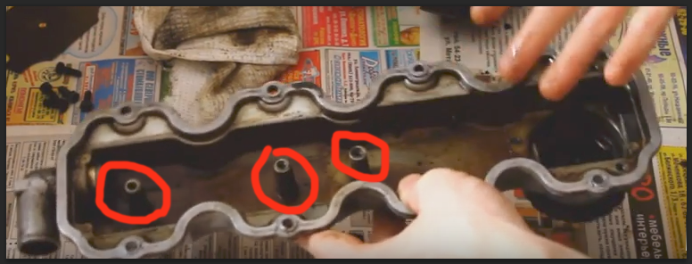

День добрый, чтоб не создавать новую тему... Сопливит масло из под клапанной крышки, замена прокладки решает вопрос на 6-7 месяцев, хочу решить более радикально. Слышал ставят алюминиевую крышку от нексии и корковую прокладку. Вопрос, крышку как то переделывают или ставится как есть, на фото отметил какие детали смущают, на нашей крышке такого нет.  https://i.gyazo.com/54d4e125980270f21ee3529b27c35912.png Двиг 8кл.

« Ответ #9 : 08 Февраля 2016, 17:57:14 »
та у меня не так сильно гонит) Патрубки чистые, скорее всего пластик крышки немного повело уже, вот и задумался о радикальном решении вопроса, тем более щас можно алюминиевую крышку купить по цене пластика. вот только по совместимости вопросы...
