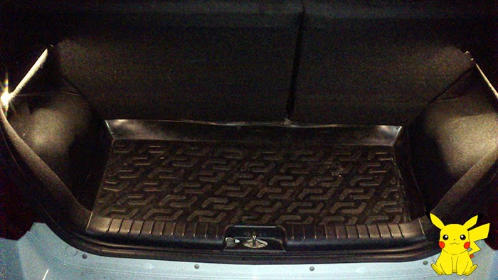

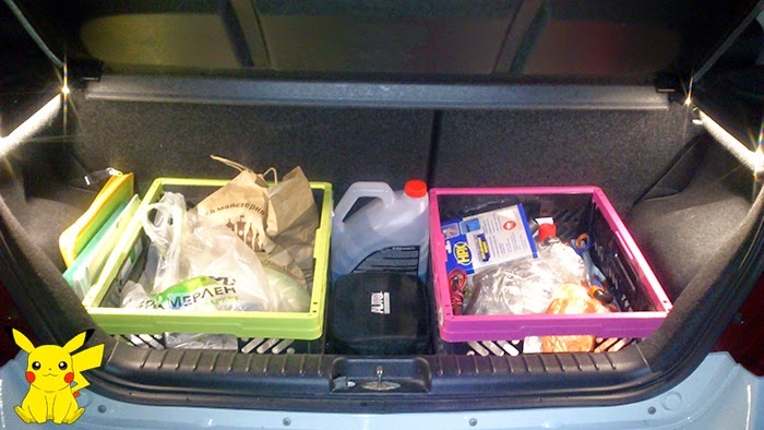

В хетчике пустил с двух сторон ленты ~20см, результат оправдал ожидания bravo
Детально здесь

« Ответ #19 : 12 Мая 2014, 15:48:48 »
Pika, а че ты там ниче не возишь? чистенький и пустой такой, аж противно ))))
Оффлайн Pika
  • Ingress - Enlightened
    • G+
  • Город: Brovary-Kiev
Re: Улучшаем свет в багажнике
« Ответ #20 : 12 Мая 2014, 15:51:04 »
Как это не вожу, а перейти по ссылке посмотреть)))
