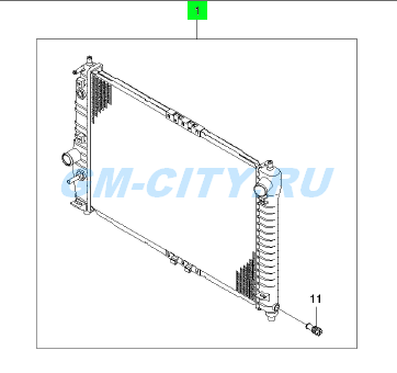

там вроде фотки для 1.6... для 1.5 все точно так же? пробка на нижней поверхности радиатора или может боковой/передней? реально ли там слить в домашних условиях без ямы? пространства мало вроде... войдет ли кандейка какая то не знаю...

вот тебе еще и схема
открутить можно сверху, без ямы. для жидкости что-то подставить. болт 11 можно не выкручивать полностью. стекать будет из отверстия под болтом, на нижней поверхности радиатора

поворотом болта можно регулировать напор вытекающей ОЖ. первый раз я его выкручивал полностью и все бежало абыкуда.
второй раз, выкрутил немного и все стекало аккуратной струйкой и сливного отверстия. единственный минус - так дольше

с другой стороны радиатора есть такая же "пипка" как на фотке... для чего она?... для красоты симметрии что ли?))...
хз. она в этой процедуре не участвует
