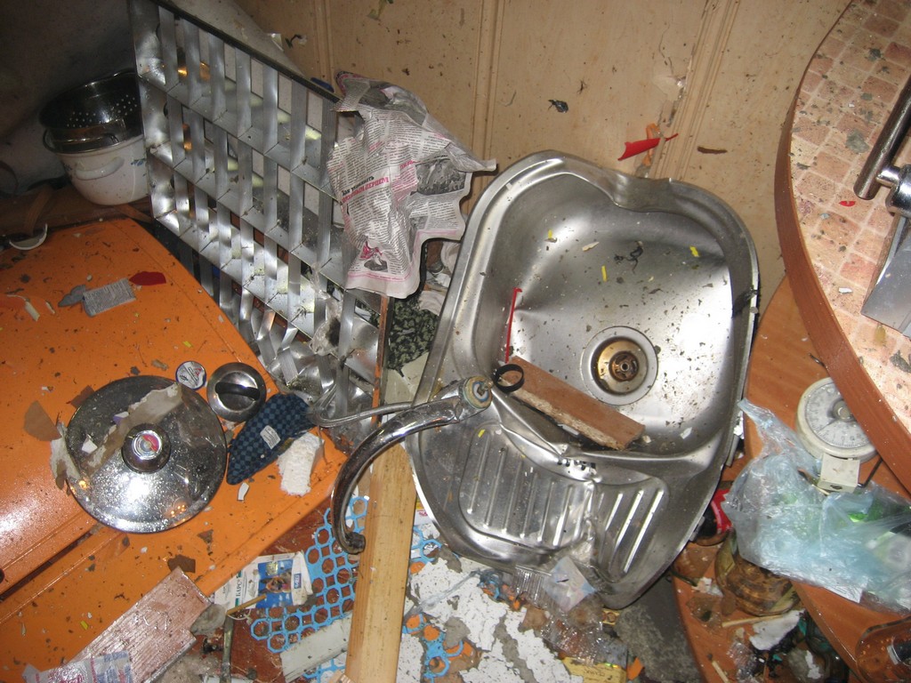

« Ответ #24 : 02 Июня 2010, 20:50:23 »
Вы там с бойлерами поаккуратнее.
