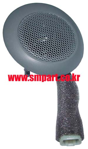

Оффлайн Glass
  • Кировоград
Re: Выбор акустики. Рекомендации.
« Ответ #67 : 26 Января 2008, 22:53:07 »
Сломал защелку на накладке стойки и купил вместо стоковых вот такие с заводской дыркой под твитеры
. Вот такие они должны быть
Но оказалось, что дырка в этих накладках не ровная, т.е. слегка элипсообразная и края не в плоскости.
Соответственно мои пищалки Oris с ровной пластиковой "окантовкой вокруг сеточки" (там обычно пишут название фирмы-изготовителя) не стают.
Подозреваю что эта окантовка в родных твитерах резиновая.
Может кто подскажет есть ли пищалки с резиновой окантовкой?
Оффлайн Vlad_Kyiv
  • Подручный
  • СЕМНАДЦАТЫЕ кАлёса и ТУРБИНА
    • Березняки-авто
« Ответ #68 : 27 Января 2008, 08:32:17 »
. .  . . есть ли пищалки с резиновой окантовкой?
Таких обойм не видел никогда . . . . подозреваю , что нет таких .
Овальная обойма есть у Morel 22 пищалок , но это "затристодолларовый" ценовой диапазон .
ЗЫ . А если в догонку к Твоим стойкам заказать штатные  пищалки ? Они , видимо , должны уложиться в сто гривень ?
Оффлайн Glass
  • Кировоград
« Ответ #69 : 27 Января 2008, 08:56:34 »
По видимому так и придется сделать... :(
