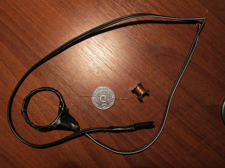

« Ответ #31 : 18 Октября 2011, 18:55:03 »
Тема с запуском такого типа для меня не актуальна, но все равно молодец!!! bravo
А вот то, как сделать обход иммобилайзера очень интересна.
У меня GSM сигнализация(Магнум 780), таким образом я могу заводить машину с телефона и пока дойду до стояки - она уже будет прогрета и эта очень актуально, так как на прогрев до 45 градусов( до такой температуры я обычно грею) уходит порядка 7 минут сейчас. А зимой будет больше...
Сделал я вроде как ты описал...
Намотал по витков 20 медной проволки и соединил (пока без реле, ради эксперемента). Попробывал завестить ключем, с которого вынял чип. Не выходит лампочка иммобилайзера мигает, если разомкнуть цепь или воовсе снять всю эту систему - будет постоянно гореть. Если поднести чип( уже замотаный в медь) к замку - все нормально.
Грешу на длину провода, хотя она и так не такая уж велика.
Chevrolet Aveo Hatchback, 2010 год выпуска, МКПП, 1.5 л, 5d, синий
Оффлайн Vergilius
Re: Дистанционный пуск двигателя
« Ответ #32 : 19 Октября 2011, 08:56:15 »
Ну что я могу сказать!? Во первых у меня лампочка не мигала. Это раз. Она или горела или нет. Во вторых никто толком не знает на каких авто какой иммо стоит. У тебя китаец или кореец? Смотрю ты делал обмотку вокруг замка съемную. А я мотал прямо на него(вокруг антенны иммо). Так как никто не знает насколько далеко ловит иммо. Сколько ты витков делал с одной и со второй стороны? Может проблема не в длинне (кстати какая она?) а в толщине провода?! Я пробовал все на весу(к-во витков, длинна), а потом уже заматывал в изоленту. Но все таки остается вопросом почему мигает иммо?!?!?! Что пишет по этому поводу мануал?! У меня нет под рукой, но вроде помню читал там было написано только про то если горит. А может просто меня это только интересовало!?!? Вобщем мне кажется нужно начать с выяснения того, что означает мигание иммо!

« Ответ #33 : 23 Октября 2011, 15:13:43 »
У меня кореец.  8)
Про лампочку так и не почитал. :-X
Взял другое реле, взял по-тоньше провода, взял меньше витков на замок и на чип. На мотал на двухсторонний скотч намотанный на замок зажигания.
Спасибо vcool, все работает))) beer2
