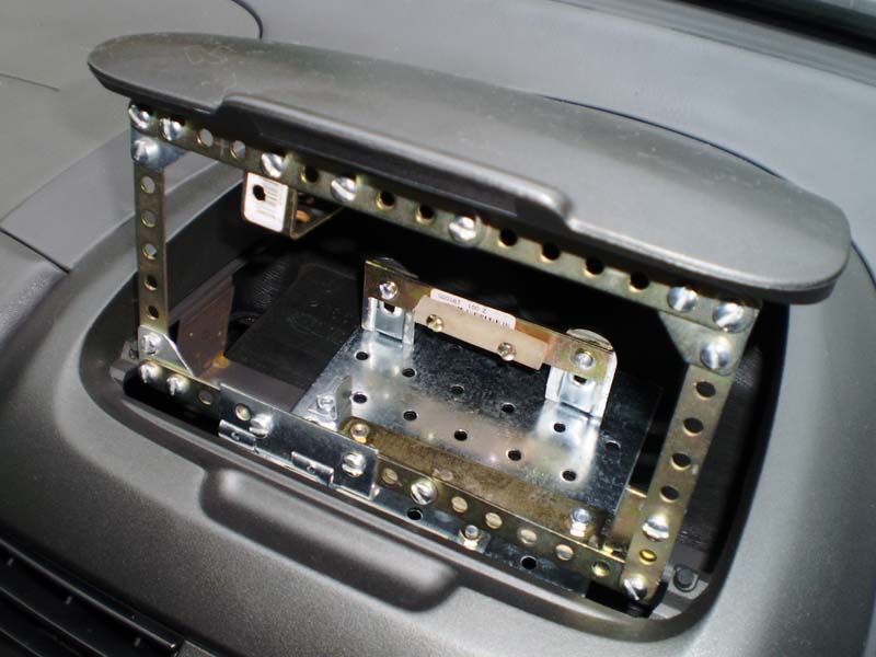

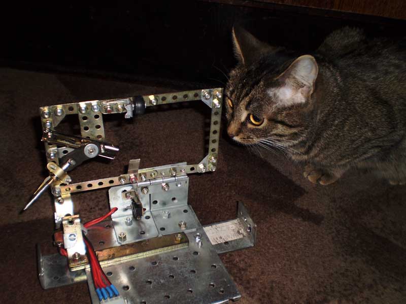

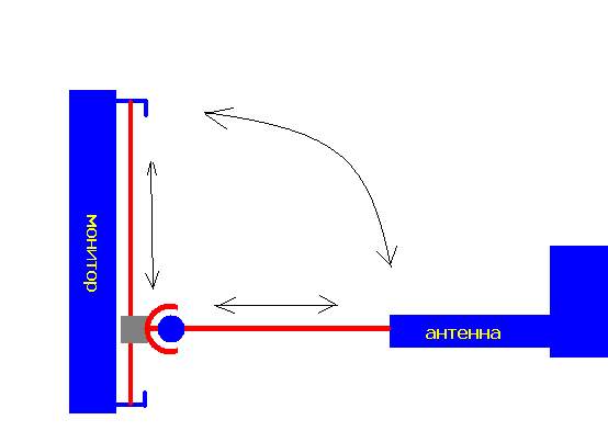

и вот еще вариантик http://www.compcar.ru/forum/showthread.php?t=3290&page=3
На первой фотке принцип действия.
 На второй рамка на платформе, на третьей она в конечном виде, такая какая есть сейчас. Там видно салазки и шток (и кошака моего, решил тоже поучаствовать), который подсоединяется к штоку антенны. Жесткая резинка используется вместо шарнира.
 2 концевика (в виде микровыключателей) выводятся в разъем сзади. Все это дело подключается к контроллеру на основе пика16-го, который весь этот колхоз поднимает, опускает... и он много чего еще делает.
<a href="http://www.youtube.com/watch?v=rBeNwTNtRo8" target="_blank">http://www.youtube.com/watch?v=rBeNwTNtRo8</a>
идеальный вариант для центрального бардачка... вот только наверное часы закроет...
