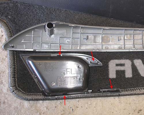

Снимаем накладку за ручкой открытия двери. Процедура не простая если не знать как снимать. На рисунке показано в каком порядке нужно отщелкивать защелки держащие ручку. Сначало потяните ручку на себя и потом, просунув тонкую отвертку, отщелкиаем первую защелку, слегка потягивая ручку на себя. Чтобы спокойно выполнить эту процедуру внимательно изучите фотографии ниже. Тогда вам станет понятно расположение и действие защелок. Затем снизу обшивки (показано стрелкой) в спец прорезь вставляем отвертку и отжимаем обшивку. Обшивка держится на многоразовых клопах. Тянем ее на себя НЕ СИЛЬНО потом вверх. Если у вас стандартная кнопка открытия дверей то не трогайте ее, если она уже была заменена (как у меня) то выркучивайте. Отключаем штекер управления стеклоподъемниками и снимаем обшивку. Занятно, но обшивка состоит из 4 деталей соединенных вместе. у каждой детали свой код.
