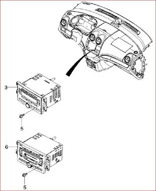

Информация о каталожных номерах:
№ п/п
Описание
Применение
Номенклатура
№ детали
Количество
3
ПРОИГРЫВАТЕЛЬ-CD , [BH]
(BASE, LS, LT 69) (&RDS&UPK)
2006-2007
96628256
1
5
БОЛТ
(BASE, LS, LT 69)
2006-2007
94520329
4
6
ЧЕЙНДЖЕР А-CD , [BJ]
(BASE, LS, LT 69) (&RDS&UAY)
2006-2007
96628287
1
